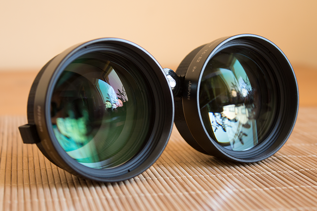

1. Nikon 2x53 (ATM)
Lornetka oparta na telekonwerterach Nikon TC E-2. Dodatkowo zamówiony specjalny uchwyt zrobiony na drukarce 3D. Pole widzenia około 26st dające rewelacyjne doznania w nocy, jak i w dzień. Najlepsze, że nie ma możliwości ustawiania ostrości, więc obraz z 10 czy 100m wygląda tak samo. Rewelacyjna sprawa, tym bardziej że ostrość pola widzenia to dobre 90%! Największy minus to wrażliwa na nieosiowe patrzenie. Co nie zmienia faktu, że zakochałem się w tym maleństwie. Wątek na astropolis.pl
